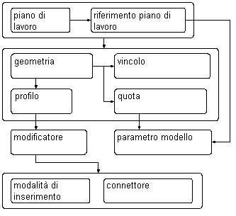

Per modello si intende la rappresentazione grafica di una parte parametrica. Nel Generatore di contenuti un modello è costituito da varie caratteristiche con relazioni reciproche specifiche che definiscono il funzionamento della parte parametrica. Alcune caratteristiche richiedono la creazione di forme o punti semplici, altre richiedono un'estrusione o un percorso. Alcune rappresentano un elemento di geometria visibile, altre semplificano il posizionamento preciso dell'elemento di geometria sulla parte. È possibile modificare le caratteristiche per perfezionare e migliorare le parti nel corso del tempo. Le modifiche possono consistere in variazioni della dimensione e della forma oppure in capovolgimenti o spostamenti. Per modellare in modo efficace una parte parametrica, è importante comprendere le correlazioni di ogni caratteristica alle altre caratteristiche di modellazione.
Nella seguente figura vengono visualizzate le caratteristiche che costituiscono il modello. Le frecce indicano la direzione della relazione tra gli oggetti. Ad esempio, la modifica della geometria ha conseguenze su un profilo, la cui modifica influisce a sua volta su un modificatore e così via.
Nelle sezioni riportate di seguito vengono introdotti gli oggetti della modellazione. Mano a mano che si acquisiscono informazioni su ogni oggetto, fare riferimento a questa illustrazione per comprendere meglio le relazioni tra gli oggetti.
