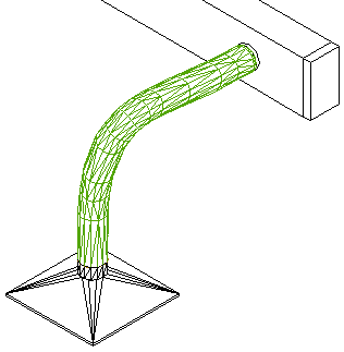

È possibile disegnare tratti di canale aria flessibile che possono essere connessi a tratti rigidi per creare reti complete e accurate. Poiché il canale aria flessibile è in genere di forma circolare, quando si esegue il collegamento ad un segmento di canale aria con una forma diversa viene inserito il raccordo di transizione corretto. Il metodo per specificare un sistema per i componenti canale aria flessibile è identico a quello che si utilizza per i canali aria rigidi. È inoltre possibile assegnare allo stesso sistema componenti rigidi e flessibili.
È possibile connettere tratti di canale aria flessibile all'attrezzatura e alle parti multivista.
È possibile disegnare un tratto di canale aria flessibile utilizzando modalità segmento diverse, ad esempio segmenti di linea, arco o spline, in modo da creare configurazioni diverse di tratti flessibili.
