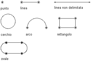

Visualizzazione di tipi di geometria
Nel Generatore di contenuti sono disponibili nove tipi di geometria utilizzabili per la creazione del modello.
Definito in base a coordinate X e Y.
Definito da una posizione e una direzione. Vincolato da un punto iniziale e un punto finale.
Definito da una posizione e una direzione. Senza limiti di lunghezza in quanto non è vincolato da un punto iniziale o finale.
Definito da un centro e un raggio.
Definito da un centro e un raggio. Vincolato da un punto iniziale e un punto finale.
Definito da linee e punti vincolati per mantenere i punti iniziali e finali per ogni lato e angolo perpendicolare.
Definito in base a linee, archi e punti che vengono vincolati in modo da creare due archi tangenti a due linee, con punti iniziali e finali definiti.
Definito da un punto nel piano di lavoro basato su un punto di origine selezionato da un altro piano di lavoro. Un riferimento punto viene spostato o eliminato con il punto di origine.
Definito da una proiezione di un modificatore su un piano di lavoro specificato. La geometria proiettata è fissa e non può essere spostata nel piano di lavoro. È inoltre collegata al modificatore e viene regolata in base alle sue variazioni.
