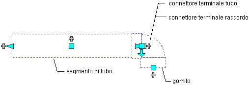

Fatta eccezione per gli innesti, i connettori per tubi sono situati alle estremità di segmenti e raccordi di tubo. Nei disegni i tubi connessi ad un raccordo vengono raffigurati come se fossero connessi all'estremità del raccordo, mentre nelle tubazioni vere e proprie il tubo è inserito nel raccordo.
Tubo connesso all'estremità di un raccordo raffigurato nel software
