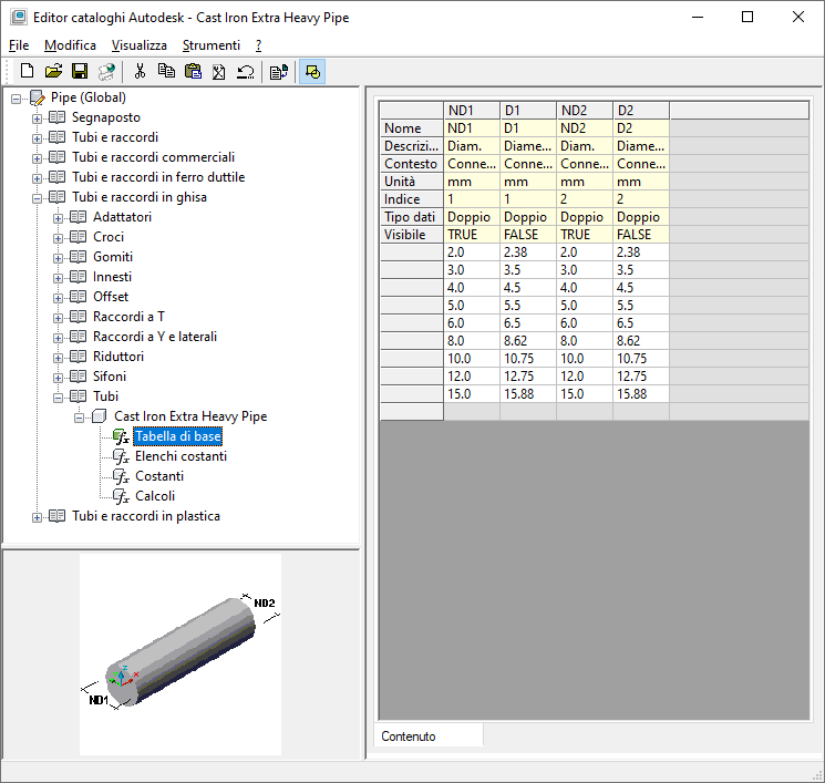

In queste categorie, i raccordi vengono raggruppati in base al tipo di connessione (ad esempio Filettato). Nel seguente esempio viene illustrato il catalogo delle parti in ghisa.
Catalogo per parti di tubo in ghisa

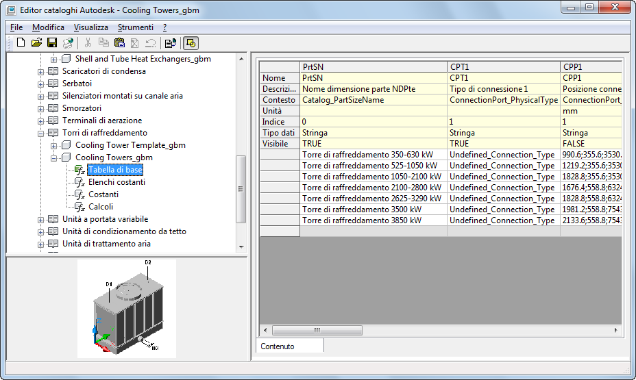

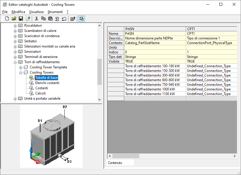

Nel seguente esempio viene mostrato il catalogo di parti multivista per impianti meccanici.
Parti multivista per tubi di impianti meccanici

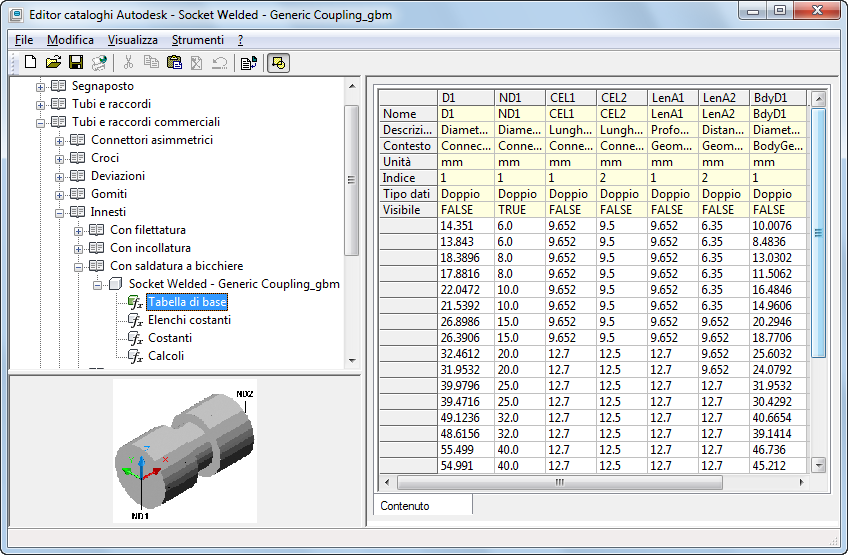

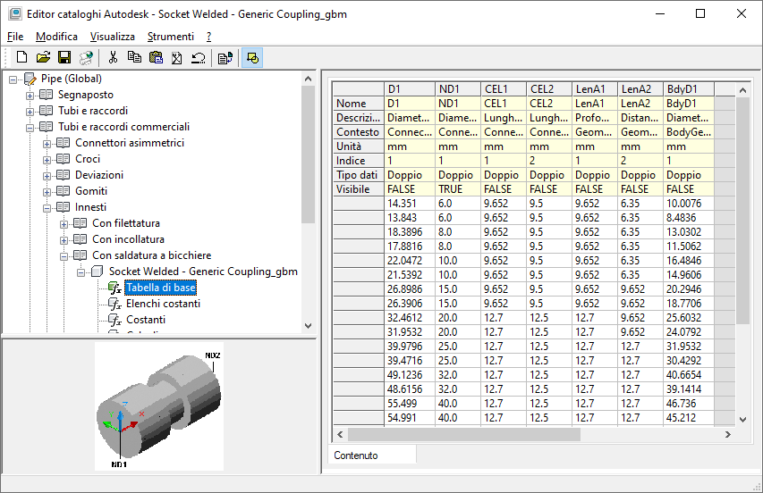

Ogni directory del tubo nel profilo globale è composta da raccordi comuni al tipo di tubo. I raccordi tubo vengono in genere classificati per tipo di parte, tipo di connessione e pressione nominale. Nell'esempio seguente viene illustrata la struttura della directory per un innesto saldato a bicchiere di classe 3000.
Innesti nel catalogo Tubo
I raccordi e i connettori per tubi, a differenza dei segmenti di tubo, hanno un tipo di connessione specifico. I connettori per tubi, come le flange, vengono considerati oggetti separati nella struttura effettiva. Ad esempio, quando un gomito flangiato viene connesso ad un segmento di tubo, si aggiunge un connettore flangiato separato al segmento di tubo. È possibile tenere traccia di tutti i connettori del sistema e creare computi per tali connettori. La lunghezza dell'innesto del connettore viene utilizzata anche per rappresentare in modo accurato le lunghezze dei tubi e la posizione dei giunti nel sistema.
