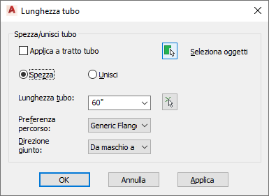

È possibile interrompere o unire segmenti di tubo in un tratto di tubo. Ad esempio, è possibile spezzare un segmento di tubo in due o più segmenti adiacenti. È inoltre possibile unire due o più segmenti di tubo adiacenti per formare un segmento di tubo. È possibile applicare il comando SPEZZA o UNISCI ad un intero tratto di tubo o a parte del tratto.
Per interrompere o unire segmenti di tubo in un tratto di tubo
.| Per... | Procedere nel modo seguente... |
| Applicare il comando relativo alla lunghezza a tutto il tratto di tubo | Selezionare Applica a tratto tubo. |
| Selezionare manualmente i segmenti da modificare | Fare clic su |
| Spezzare un segmento | Selezionare Spezza e immettere un valore in Lunghezza tubo. È inoltre possibile fare clic su |
| Unire più segmenti adiacenti, connessi e allineati lungo la stessa linea d'asse | Selezionare Unisci, quindi fare clic su |
L'impostazione consente di specificare la modalità di orientamento per i giunti maschio e femmina durante il disegno di tubi. Ad esempio, se si seleziona Da maschio a femmina, il connettore maschio viene disegnato per primo, quindi il connettore femmina dopo il giunto. Per ulteriori informazioni, vedere Raccordi maschio-femmina e direzione del giunto.
