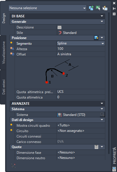

Segmento
selezionare dal menu a discesa il tipo di segmento di filo da utilizzare:
| Per utilizzare… | Procedere nel modo seguente... |
| Linea | Selezionare Linea. |
| Arco | Selezionare Arco e procedere nel modo seguente:
| Curva sinusoidale | Selezionare Curva sinusoidale e specificare i valori per Altezza e Offset. |
| Polilinea | Selezionare Polilinea e in Raggio immettere un raggio per impostare la curvatura dei raccordi. |
| Cima | Selezionare Cima e specificare i valori per Altezza e Offset. |
| Spline | Selezionare Spline e specificare i valori per Altezza e Offset. |

| Connettere i dispositivi con fili senza assegnare un circuito | In Circuito, selezionare Non assegnato. |
| Assegnare i dispositivi ad un circuito | In Mostra circuiti quadro selezionare il quadro che contiene il circuito. È possibile selezionare i quadri presenti nel disegno corrente o nel database di progetto elettrico. Selezionare quindi il circuito in Circuito.
Attenzione: Per utilizzare lo strumento di dimensionamento dinamico per calcolare le dimensioni dei fili, è necessario selezionare un circuito di tipo Alimentazione e illuminazione. Non è possibile selezionare Non assegnato o un circuito con un tipo di sistema diverso.
