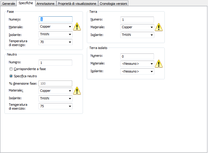

- Aprire lo stile procedendo in uno dei modi seguenti:
- Nell'area di lavoro Impianti elettrici, fare clic su
Nel riquadro sinistro di Gestione stili, espandere Oggetti elettrici e Stili filo, quindi selezionare lo stile desiderato.
- Nel disegno, selezionare un filo che utilizza lo stile e fare clic su
- Fare clic sulla scheda Specifiche.
- In Fase, specificare i valori delle proprietà dei conduttori.
- In Neutro specificare i valori delle proprietà dei fili neutri:
- Specificare se si desidera impostare proprietà dei fili neutri identiche a quelle dei conduttori:
| Per... |
Procedere nel modo seguente... |
| Utilizzare i valori delle proprietà specificati per i conduttori |
Fare clic su Corrispondente a fase, quindi in % dimensione fase immettere le dimensioni dei fili neutri espresse come percentuale delle dimensioni dei conduttori. |
| Specificare i valori delle proprietà dei fili neutri |
Fare clic su Specifica neutro, quindi specificare i valori relativi a Materiale, Isolante e Temperatura di esercizio. |
- In Terra e in Terra isolato, specificare i valori delle proprietà dei fili di terra.
