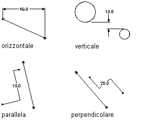

Può essere definita per coppie di geometria di tutti i tipi. Definisce un valore compreso tra due caratteristiche in una direzione orizzontale. Il valore di una quota di distanza non può essere negativo.
Può essere definita per coppie di geometria di tutti i tipi. Definisce un valore compreso tra due caratteristiche in una direzione verticale. Il valore di una quota di distanza non può essere negativo.
Può essere definita per coppie di geometria di tutti i tipi. Definisce un valore compreso tra due caratteristiche in una direzione parallela. Il valore di una quota di distanza non può essere negativo.
Può essere definita per coppie di geometria di tutti i tipi. Definisce un valore compreso tra due caratteristiche in una direzione perpendicolare. Il valore di una quota di distanza non può essere negativo.
