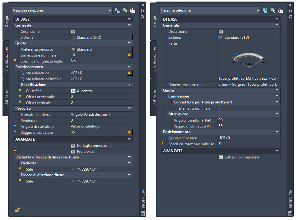

.Per specificare le impostazioni di tubi protettivi e raccordi, è possibile utilizzare il riquadro proprietà per i tubi protettivi.
Riquadro proprietà per tubi protettivi* e raccordi di tubo protettivo
*Sono visualizzate le proprietà estese, inclusa la modalità di percorso parallelo

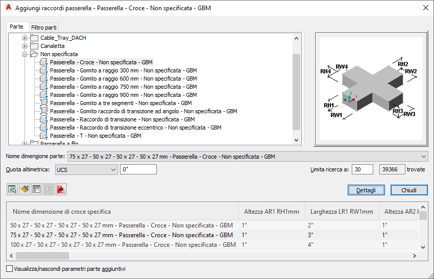

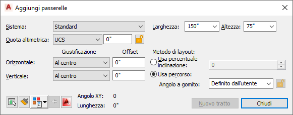

È possibile utilizzare la finestra di dialogo Aggiungi passerelle per le impostazioni delle passerelle e la finestra di dialogo Aggiungi raccordi passerella per i raccordi.
Finestre di dialogo per passerelle e raccordi di passerella
È inoltre possibile aggiungere manualmente i raccordi al disegno, operazione che risulta vantaggiosa se si desidera creare connessioni univoche ad altri tratti o attrezzature.
