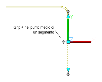

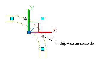

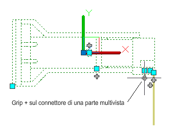

| Per iniziare un tratto da un elemento di tipo... | Procedere nel modo seguente... |
| Estremità di un segmento | Fare clic su ![]() |
| Punto medio di un segmento | Fare clic su ![]() |
| Parte multivista | Fare clic su ![]() |
| Raccordo | Fare clic su ![]() |
