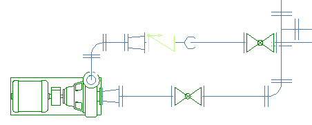

La visualizzazione unifilare è utilizzata per l'annotazione di documenti di progetto. In un sistema di tubi unifilare, raccordi e connessioni vengono visualizzati con quote reali. I componenti in linea e ancorati, ad esempio le valvole, sono visualizzati come unifilari in scala, mentre le parti multivista sono visualizzate come bifilari in scala.
Nel seguente esempio i raccordi, quali riduttori, raccordi a T e gomiti, sono rappresentati da quote corrispondenti a dimensioni reali. La valvola a saracinesca e la valvola di ritegno vengono visualizzate come componenti unifilari in scala, mentre la pompa viene visualizzata come componente bifilare in scala.
