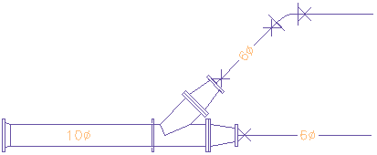

È possibile combinare la visualizzazione unifilare grafica, la visualizzazione unifilare e quella bifilare nello stesso disegno. È possibile utilizzare una visualizzazione unifilare per creare layout preliminari, rendere disponibile più spazio o mostrare una visualizzazione semplificata di disegni di sistemi complessi. Per le operazioni di stampa, è inoltre possibile combinare nello stesso disegno le diverse modalità di visualizzazione. È possibile visualizzare i sistemi di tubature con diametro elevato come bifilari in scala, i sistemi con diametro medio come unifilari in scala e i sistemi con diametro ridotto come unifilari grafici. Nella seguente figura viene utilizzata la visualizzazione bifilare per sistemi con diametri elevati e quella unifilare per sistemi con diametri ridotti.
