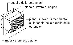

Un piano di lavoro di riferimento viene definito come piano sulla faccia delle estensioni di un modificatore. Ogni modificatore presenta un'estensione, o casella di delimitazione, invisibile che definisce le estensioni dell'oggetto. È possibile creare un piano di lavoro che faccia riferimento ad uno dei piani dell'estensione. Per definire un piano di lavoro di riferimento, si selezionano un modificatore e un piano di lavoro originale, che rappresenta la direzione del piano che si desidera creare. Le estensioni o la casella di delimitazione della caratteristica vengono rilevati e due piani di lavoro di riferimento validi saranno disponibili per la selezione. Se il modificatore viene spostato o ridimensionato, il piano di lavoro di riferimento viene spostato con esso.
