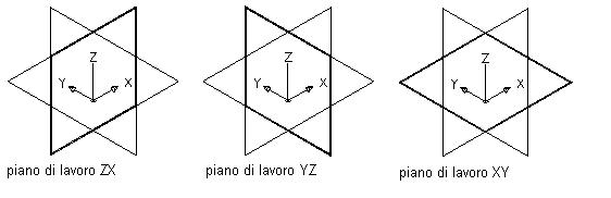

Nel Generatore di contenuti sono disponibili tre piani di lavoro di default che si intersecano all'origine degli assi X, Y e Z. I piani di lavoro consentono di iniziare a modellare le parti con facilità. È possibile aggiungere piani di lavoro in qualsiasi momento del processo di modellazione. Ogni piano di lavoro presenta un sistema di coordinate interno. I piani di lavoro possono essere creati su qualsiasi piano nel sistema di coordinate utente corrente (UCS) o nel sistema di coordinate globali (WCS).
A un modello è possibile aggiungere i piani di lavoro preimpostati riportati di seguito dalla finestra di dialogo Crea piano di lavoro.
Crea i piani di lavoro ZX, YZ e XY standard del WCS.

Visualizzazione dei piani di lavoro di default
