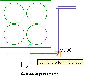

Utilizzo del puntamento per allineare un tratto di tubo con una connessione di tubo su un refrigeratore
Se la linea d'asse del segmento di tubo non è allineata con la linea d'asse del connettore della parte multivista, il software fornisce automaticamente le soluzioni di percorso che si possono visualizzare in anteprima e utilizzare.
