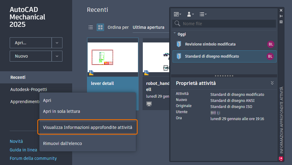

Informazioni approfondite attività
In AutoCAD Mechanical 2025, Informazioni approfondite attività ora registra più attività e fornisce informazioni più dettagliate sulle norme di disegno e sulle revisioni di simboli.
Evento Norma di disegno modificata
L'evento "Norma di disegno modificata" viene registrato ogni volta che vengono apportate modifiche alla norma di disegno in AutoCAD Mechanical. Questo evento viene attivato quando si apportano modifiche nella finestra di dialogo Opzioni (scheda Standard elenco a discesa Standard) o utilizzando il comando AMSETUPDWG.
Evento Revisione di simboli modificata
L'evento "Revisione di simboli modificata" viene creato ogni volta che vengono apportate modifiche alla revisione di simboli in AutoCAD Mechanical. Questo evento viene attivato quando si apportano modifiche nella finestra di dialogo Opzioni (scheda Standard Elementi standard).
Nota:
  • Ogni volta che si modifica una norma o una revisione, viene creato un evento.
  • Se si annulla l'operazione senza applicare le modifiche alla norma o alla revisione, l'evento non viene creato.
