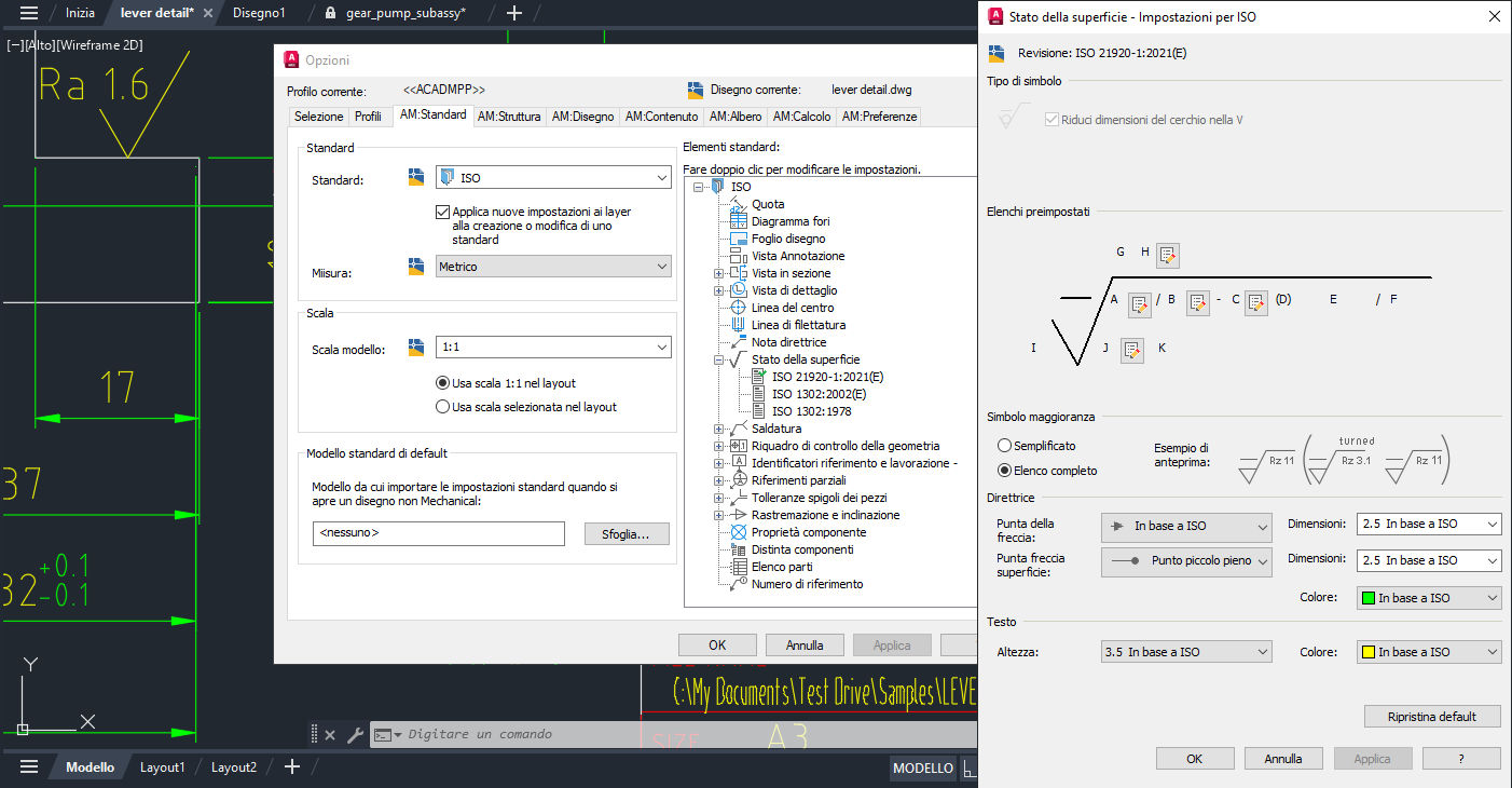

Standard meccanici: gli standard meccanici vengono ora mantenuti durante il salvataggio di un disegno nel formato di una release precedente.

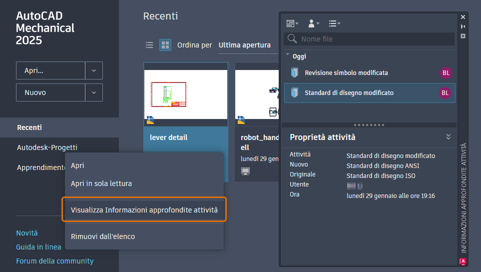

AdMigrator: è stata migliorata la precisione durante la migrazione da una versione precedente di AutoCAD Mechanical.

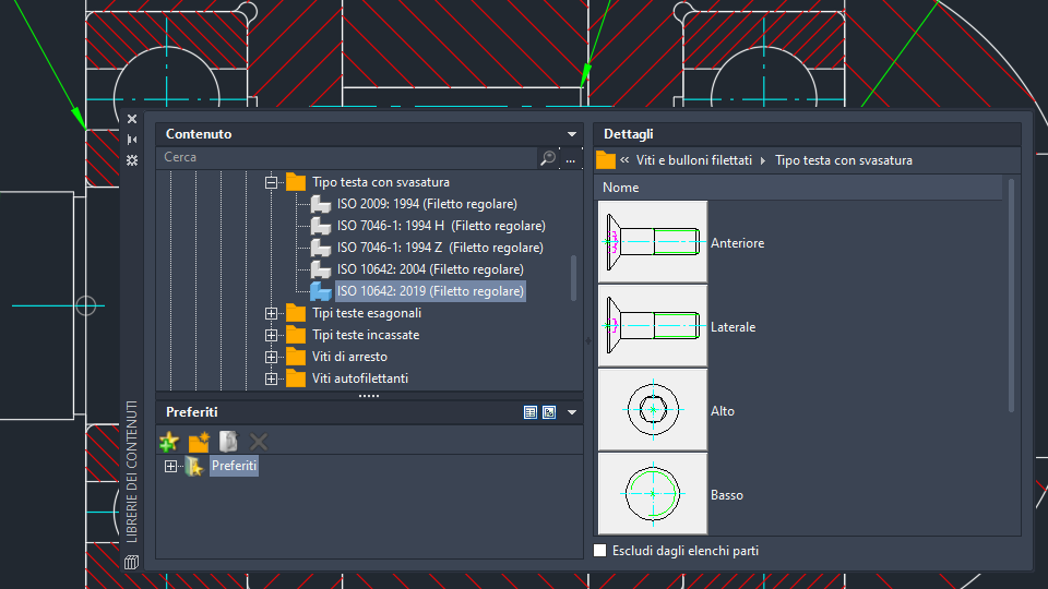

Contenuto: è stata migliorata la precisione nella valutazione di parti e lavorazioni nidificate, ad esempio le scanalature.
