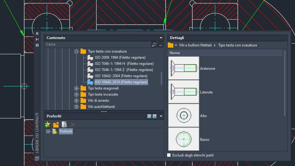

Sono state aggiunte più di 1197 nuove parti standard meccaniche alla libreria dei contenuti di AutoCAD Mechanical 2025. Queste nuove parti sono disponibili in inglese e in tutte le altre lingue supportate in AutoCAD Mechanical. Il contenuto include:
- Vite a testa svasata con esagono incassato: ISO 10642:2019 (Filetto regolare)
- Vite con testa a bottone ed esagono incassato: ISO 7380-1:2022(E) (Filetto regolare)
- Bullone a testa esagonale: ISO 8676: 2022(E) (Filetto fine)
- Vite con testa incassata ed esagono incassato: ISO 12474: 2010(E) (Filetto fine)
- Dado esagonale con flangia: ISO 10663: 2012(E) (Filetto fine)
- Dado esagonale con flangia: ISO 12126: 2012(E) (Filetto fine)
- Vite autofilettante (ricoperta): ISO 15480: 2019(E)
- Bullone a testa esagonale: DIN EN 14399-4: 2015-04 (Filetto regolare)
- Dado esagonale: DIN EN 14399-4: 2015-04 (Filetto regolare)
- Rondella: DIN EN 14399-6: 2015-04
