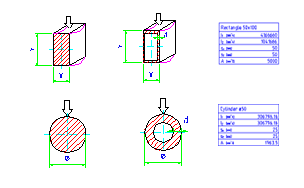

Dopo aver selezionato la forma da un elenco predefinito e le quote, il comando calcola il momento di inerzia lungo entrambi gli assi. Diversamente dal comando AMINERTIA, non è necessario selezionare alcun elemento nell'area di disegno.
Viene visualizzata la finestra di dialogo Sezioni profili predefiniti, nella quale è possibile visualizzare quattro sezioni trasversali predefinite per calcolare i momenti di inerzia.
