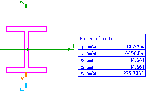

Selezionare la sezione trasversale nel disegno e specificare la direzione del carico prima di iniziare il calcolo. Viene quindi calcolata la posizione del centro di gravità, la direzione del momento degli assi principali, i momenti di inerzia lungo entrambi gli assi, il momento di inerzia effettivo e l'angolo di deflessione.

Punto interno
Consente di selezionare un punto all'interno della sezione trasversale. Il sistema trova automaticamente i contorni esterni e interni racchiusi nell'area definita dalla sezione trasversale.

Direzione di applicazione dei carichi
Specifica la direzione in cui vengono applicate forze.
Descrizione
Specifica una descrizione per il blocco del momento di inerzia.
Punto di inserimento
Specifica il punto di inserimento del blocco del momento di inerzia nell'area di disegno.
