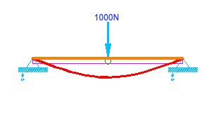

Comando AMDEFLINE
Calcola e disegna la linea di deflessione o di momento di una trave soggetta a varie forze.

Punto iniziale
Specifica il punto iniziale per il disegno di una nuova trave per cui il comando disegna la linea di deflessione e la linea del momento.
Nota: Una vista laterale viene simbolicamente rappresentata sotto forma di linea.
Punto finale
Specifica il punto finale della trave.
Trave esistente
Specifica una trave esistente per disegnare la linea di deflessione e la linea del momento.
