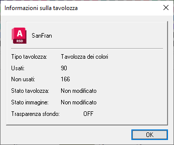

  3. Nella finestra di dialogo Gestore tavolozza, fare clic sul menu Tavolozza Informazioni. La finestra di dialogo Informazioni sulla tavolozza mostra che soltanto 90 colori su 256 sono utilizzati per questa immagine e la trasparenza sfondo non è attivata. Fare clic su OK.

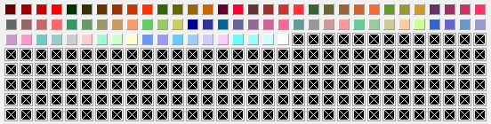

  4. Fare clic sul menu Vista Mostra inutilizzati. I colori inutilizzati presenti sulla tavolozza sono barrati con una X.

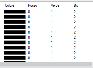

  8. Fare clic sul pulsante Indice 0 nella tabella dei colori. Scorrere alla fine della finestra di elenco. La riga Indice 0 è evidenziata e nessun altro colore scuro nell'elenco corrisponde esattamente ai valori di Frequenza e RGB. Ciò indica che è possibile utilizzare il nero come colore trasparente.
