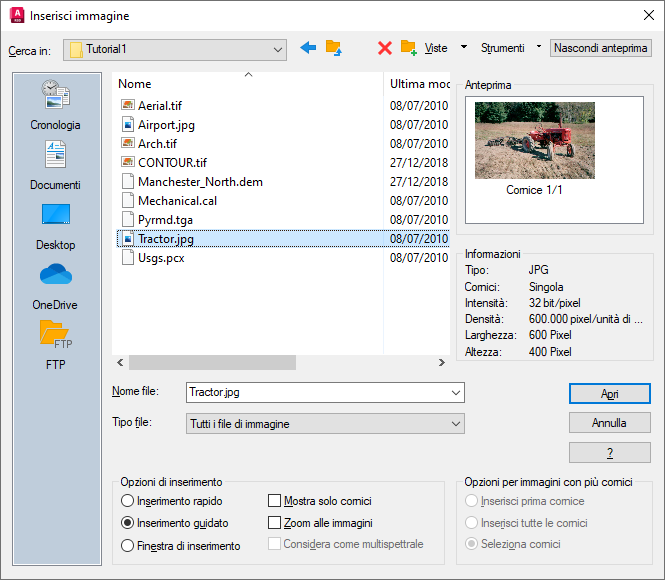

È possibile inserire un numero illimitato di immagini raster in un disegno di AutoCAD. Ogni immagine viene collocata in una cornice e tra il disegno e il file di immagine viene creato un collegamento.
Quando si inserisce un'immagine con il comando Inserisci del Set di strumenti AutoCAD Raster Design, è possibile visualizzare in anteprima l'immagine e le informazioni quali il tipo di file, l'intensità del colore e la densità. La colonna di cartelle sul lato sinistro della finestra di dialogo Inserisci immagine viene definita elenco delle risorse. Contiene i collegamenti alle cartelle locali, ad esempio la cartella Desktop o Documenti.
Un'immagine inserita deve essere correlata al disegno. La correlazione non è altro che un metodo per posizionare un'immagine in base a coordinate note. Per visualizzare l'immagine, inoltre, è necessario assegnare ad essa una mappa dei colori che specifica come utilizzare i colori disponibili per mostrare i dati dell'immagine.

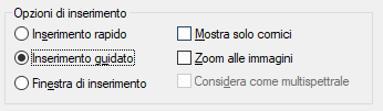

Durante il processo di inserimento, è possibile inoltre configurare l'immagine in tre modi diversi:
Durante l'inserimento è possibile modificare alcuni attributi come la scala dell'immagine, il colore della cornice dell'immagine e il colore di primo piano delle immagini bitonali. Per ulteriori informazioni, vedere Inserimento di immagini.
