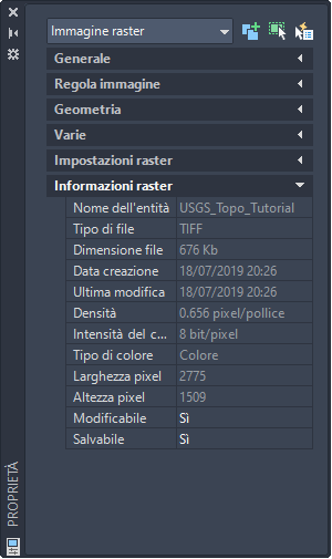

  5. Scorrere alla fine dell'elenco delle proprietà.
    Questo esempio mostra l'aspetto della tavolozza Proprietà quando è selezionata un'immagine raster. I dati dell'immagine vengono visualizzati alla fine dell'elenco delle proprietà nella sezione Informazioni raster.
