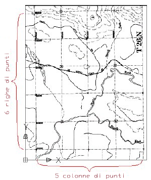

  5. Si noti che l'immagine contiene sei righe e cinque colonne di punti che replicano in modo approssimativo la griglia contenuta nell'immagine. Nella finestra di dialogo Parametri griglia, sezione Punti, immettere 6 per Righe e 5 per Colonne. Notare che viene visualizzato il numero totale di punti nella griglia, che indica quanti punti è possibile utilizzare per la trasformazione a foglio di gomma.
    Questo esempio illustra le righe e le colonne nell'immagine.
