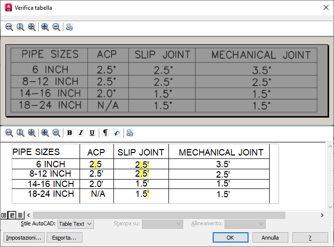

  13. Viene visualizzata la finestra Verifica tabella. Nel riquadro di visualizzazione (riquadro superiore) viene visualizzato il testo raster originale mentre nel riquadro di modifica (riquadro inferiore) vengono visualizzati i risultati del motore di riconoscimento.
    L'esempio seguente mostra i risultati tipici per il comando Riconosci tabella.
  14. Esaminare i risultati nel riquadro di modifica della finestra Verifica tabella. In questo esempio, si cambierà il carattere $ della prima colonna nel numero 8, e si correggerà la spaziatura per la parola INCH.
    Attenzione: Dal momento che non esistono motori di riconoscimento precisi in modo assoluto, occorre esaminare accuratamente i risultati riportati nel riquadro di modifica, non solo le aree evidenziate, ed apportare tutte le necessarie modifiche.
  15. Fare clic su OK per inserire la tabella come testo AutoCAD nel disegno, quindi premere ESC per terminare il comando.
