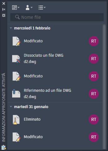

Informazioni approfondite attività tiene traccia degli eventi ogni volta che un file di disegno viene aperto e utilizzato in AutoCAD. Inoltre, è possibile tenere traccia di alcuni eventi esterni ad AutoCAD, ad esempio la ridenominazione o la copia di un disegno in Esplora risorse. Quando si apre un disegno, gli eventi passati eseguiti nel disegno vengono letti dal database di Informazioni approfondite attività e visualizzati in ordine cronologico nella tavolozza Informazioni approfondite attività. Nel contempo, gli eventi vengono scritti nel database mentre si lavora nel disegno, mantenendo aggiornato il contenuto della tavolozza.
Nota: Gli eventi vengono registrati anche quando la tavolozza Informazioni approfondite attività è chiusa. Tutti gli eventi vengono visualizzati alla successiva apertura della tavolozza.
Le modifiche vengono scritte nella Posizione eventi informazioni approfondite attività specificata nella scheda File della finestra di dialogo Opzioni. Il percorso di default per Posizione eventi informazioni approfondite attività è C:\Utenti\{nomeutente}\AppData\Local\Autodesk\ActivityInsights\Common. Modificare questa impostazione in una posizione condivisa in modo che qualsiasi attività di disegno venga registrata in una posizione, indipendentemente dall'utente che vi lavora.
