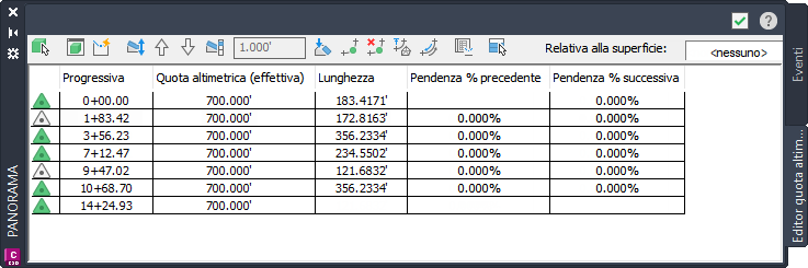

Quando due linee caratteristiche si intersecano in una posizione in cui nessuna delle due linee ha un vertice planimetrico, viene creato un punto di divisione. Tale punto è indicato nell'editor con un triangolo bianco, a differenza del triangolo verde del vertice planimetrico.
Figura 1: Editor quote altimetriche con due punti di divisione
Nella figura 1, vengono mostrate le quote altimetriche per le linee caratteristiche del quadrato in Editor quote altimetriche, inclusi due punti di divisione dove le linee intersecano altre linee caratteristiche. In Editor quote altimetriche, il simbolo del punto nella prima colonna include un segno più (+) per tutti i punti che intersecano un'altra linea caratteristica.
