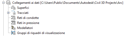

Le figure mostrano la struttura creata dal modello di progetto di default.
Modello di progetto di collegamento: le icone della struttura prospetto
Modello di progetto di collegamento: la cartella di lavoro

Il percorso della cartella dei collegamenti ai dati corrente (definita anche cartella di progetto) è specificato nel nodo Collegamenti ai dati dell'Area strumenti, nella scheda Prospetto.
