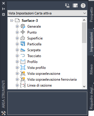

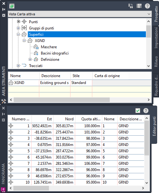

Schede
La finestra Area strumenti può visualizzare fino a quattro schede: Prospetto, Impostazioni, Rilievo e Riquadro degli strumenti. Nella finestra Panorama sono visualizzate alcune schede con nome, se è attivo più di uno strumento (vista).

Spostamento e agganciamento
Le finestre Area strumenti e Panorama, come tutte le tavolozze di AutoCAD, possono essere spostate e ridimensionate, mobili o agganciate. Una finestra agganciata condivide uno o più lati con le finestre o le barre degli strumenti adiacenti. Se un angolo condiviso viene spostato, le finestre cambiano forma per compensazione. Per sganciare e riposizionare una finestra, fare clic e trascinare le barre di controllo in alto o di fianco alla finestra. Per evitare che una finestra si agganci durante il trascinamento, tenere premuto il tasto Ctrl.
