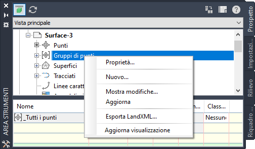

Menu contestuali
Per visualizzare il menu contestuale di una raccolta o elemento della struttura, fare clic con il pulsante destro del mouse sulla voce desiderata. Il menu contiene comandi che si applicano all'elemento selezionato nella struttura.

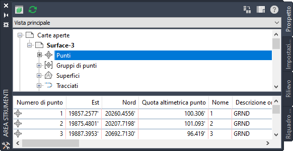

Vista struttura
L'elenco a discesa disponibile nella parte superiore della struttura consente di definire gli elementi visualizzati nella struttura.
Viste elemento
Quando vengono selezionati gli elementi all'interno della struttura, è possibile che vengano visualizzate informazioni aggiuntive in una vista elemento, ovvero in un riquadro vicino alla struttura principale o ad essa sottostante. Per modificare la dimensione della vista elemento, spostare la barra che separa la vista dalla struttura.
In base all'elemento selezionato, una vista elemento può essere:
Per ulteriori informazioni, vedere Informazioni sulla vista elementi dell'Area strumenti.
