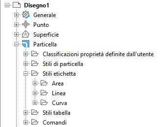

Visualizzare gli stili disponibili nella raccolta Particelle nella scheda Impostazioni dell'Area strumenti:
Sono disponibili stili di particella separati per le aree e i lati delle particelle.

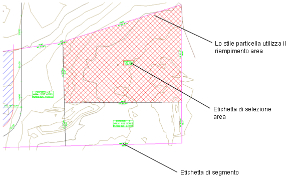

Stile di visualizzazione della particella e due tipi di etichetta
È possibile creare, modificare, copiare, rinominare o eliminare qualsiasi stile, compreso quello Standard, facendo clic con il pulsante destro del mouse su uno stile nella struttura Particella e scegliendo una voce dal menu contestuale. Si noti, tuttavia, che non è possibile eliminare uno stile attualmente in uso.
