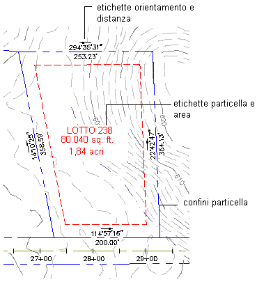

Il contorno della particella è un poligono chiuso. I punti in cui i lati della linea si uniscono sono denominati nodi. Esistono due tipi di segmenti: linea e curva.
Ogni particella presenta un'etichetta di area, che si riferisce alla particella come insieme. Fare clic sull'etichetta dell'area per selezionare la particella. Una particella può presentare anche etichette dei segmenti (lati) e relative tabelle, che visualizzano informazioni sulla particella stessa. Le etichette possono contenere campi di proprietà definiti dall'utente.
Ogni particella contiene informazioni sui suoi lati e nodi e sull'area in essi racchiusa. La modifica dinamica dei lati delle particelle permette di aggiornare le proprietà delle particelle. L'eliminazione di un lato fa sì che la particella venga unita ad un'altra.

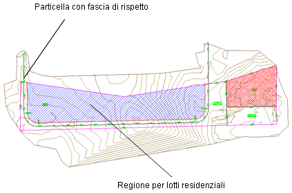

Regione della particella prima della suddivisione in lotti singoli
