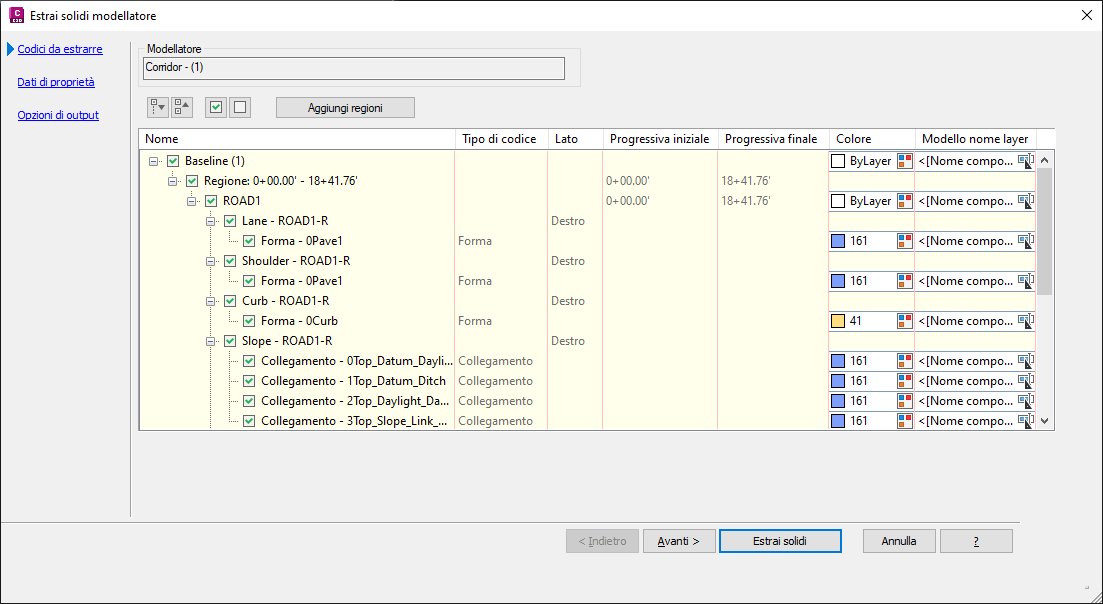

gruppo Strumenti modellatore
Estrai solidi modellatore
Trova.
Viene visualizzato il messaggio di richiesta seguente:
Selezionare le regioni del modellatore per l'esportazione come solidi o [Intervallo di progressiva/All'interno del poligono/Tutte le regioni]:
Viene visualizzata la procedura guidata Estrai linee caratteristiche modellatore.
per aprire la finestra di dialogo Seleziona colore per una sezione tipo, una forma o un collegamento selezionati. Assegnare un colore presente nella tavolozza alle forme e ai collegamenti che si desidera estrarre.
per aprire la finestra di dialogo Modello nome. Dall'elenco Campi proprietà, impostare la struttura di denominazione dei layer che si desidera utilizzare e fare clic su Inserisci.
