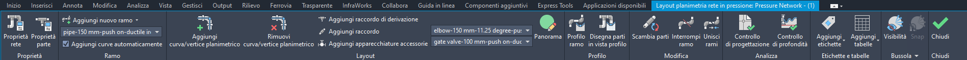

Consente di creare il layout di una rete in pressione lungo un percorso. Facoltativamente, si può scegliere di creare la rete in pressione in modo che sia conforme alla topografia di una superficie.
Rete di condotte
Strumenti di creazione rete in pressione
Alla riga di comando viene richiesto di specificare il primo punto o immettere una quota altimetrica.
Aggiungi curve automaticamente per includere un raccordo in corrispondenza di ogni collegamento del segmento.
Visibilità
per abilitare la guida della bussola per gli angoli di deflessione consentiti. Fare clic su Snap
per eseguire lo snap ai contrassegni della bussola durante il layout del ramo.
Dopo aver selezionato due punti per l'inserimento della prima condotta in pressione viene visualizzata la bussola, che mostra gli angoli di curvatura nell'elenco delle parti che corrispondono alle dimensioni e al materiale selezionati.
