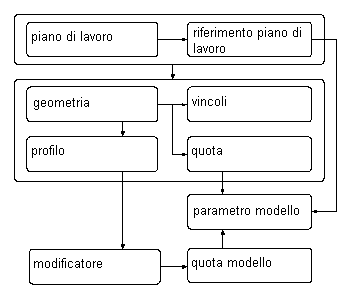

Nell'illustrazione che segue vengono mostrati gli oggetti che compongono il modello. Le frecce indicano la direzione della relazione tra gli oggetti. Ad esempio, la modifica della geometria ha conseguenze su un profilo, la cui modifica influisce a sua volta su un modificatore e così via. Mano a mano che si acquisiscono informazioni su ogni oggetto, fare riferimento a questa illustrazione per comprendere meglio le relazioni tra gli oggetti.
