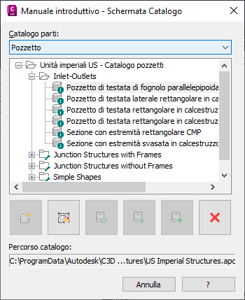

Quando si esegue questa operazione, viene visualizzata la finestra di dialogo .
Da questa finestra di dialogo è possibile scegliere di utilizzare il catalogo pozzetti o catalogo condotte e spostarsi tra le categorie del catalogo scelto.
Le icone presenti in tale finestra consentono di eseguire diverse attività. Se si posiziona il mouse su un'icona, una descrizione comandi fornisce una spiegazione relativa. Le icone vengono attivate in base all'elemento selezionato nella struttura del catalogo.
| Per… | Procedura da seguire |
Selezionare la cartella di un capitolo, quindi fare clic su Nuova parte parametrica. Immettere un nome e una descrizione nella finestra di dialogo Nuova parte, quindi fare clic su OK. A questo punto, viene aperto l'ambiente di generazione per la creazione della parte. |
Selezionare la parte nella struttura del catalogo, quindi fare clic su Edita dimensioni parte. Viene aperto l'ambiente di generazione per la modifica della parte. |
Dopo aver apportato modifiche alle parti o ad un catalogo, fare clic su Rigenerazione catalogo per rigenerare l'intero catalogo condotte o pozzetti. |
Dopo aver apportato modifiche ad un catalogo, fare clic su Test catalogo per verificare la riuscita della convalida. |
Fare clic su Nuovo capitolo e immettere un nome. È possibile aggiungere capitoli al catalogo o ad un altro capitolo. |
Selezionare la parte e fare clic su Elimina. La parte viene eliminata dal catalogo e rimossa dalla relativa struttura. |

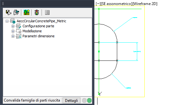

Quando si sceglie di creare o modificare una parte, Generatore di parti apre un ambiente di generazione parametrica che include una serie di funzionalità:
