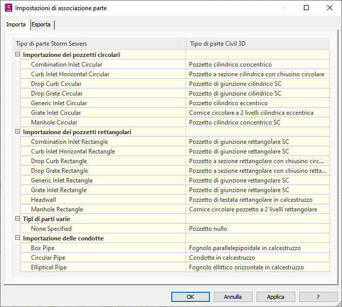

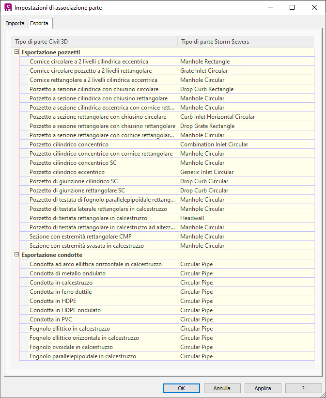

Le impostazioni dei valori di default di corrispondenza parte si trovano nelle impostazioni oggetti relative alle reti di condotte in Valori di default migrazione di Storm Sewers.
La maggior parte degli utenti ritiene che i migliori risultati si ottengono quando le impostazioni di associazione parte per l'esportazione corrispondono esattamente a quelle per l'importazione. In caso contrario, al momento dell'importazione viene sostituita un'altra famiglia di parti.
Nella parte destra della scheda Esporta, raffigurata di seguito, è possibile selezionare i tipi di parte Storm Sewers disponibili da far corrispondere a ciascuno dei tipi di parte di Autodesk Civil 3D indicati nel catalogo parti corrente. I tipi di parte di Autodesk Civil 3D visualizzati vengono aggiornati in base alle modifiche apportate al catalogo parti.
Nella parte destra della scheda Importa è possibile selezionare una famiglia di parti di Autodesk Civil 3D da utilizzare per ogni tipo di parte Storm Sewers disponibile. L'elenco Tipo di parte Storm Sewers è un elenco fisso. L'assegnazione deve corrispondere esattamente a quella eseguita per l'esportazione in modo che le famiglie di parti restino invariate.
La maggior parte dei nuovi pozzetti in Storm and Sanitary Analysis viene esportata come pozzetto di forma rettangolare di 4 piedi per 4 piedi nel file STM e potrebbe non corrispondere agli stessi tipi di parte originariamente importati come pozzetti circolari (se Usa ID parte importato per famiglia di parti è impostato su No). In alternativa si potrebbero assegnare le parti rettangolari e circolari di Storm Sewers allo stesso tipo di parte di Autodesk Civil 3D, sebbene in caso di impostazioni configurate con tale strategia non sia possibile un'assegnazione uno a uno tra il tipo di parte Storm Sewers e il tipo di parte Autodesk Civil 3D.

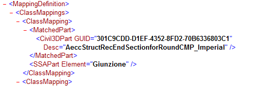

Il file XML di assegnazione parti è costituito da due sezioni:
La sezione del file XML relativa alla parte con corrispondenza di Autodesk Civil 3D è delimitata da un tag di inizio <MatchedPart> e da un tag di chiusura </MatchedPart>. Per ogni parte o gruppo di parti di Autodesk Civil 3D, la descrizione e l'ID parte (GUID della famiglia di parti) di Autodesk Civil 3D vengono inseriti nel costrutto della parte con corrispondenza.
Per ogni parte con corrispondenza all'interno di un elemento <ClassMapping>, deve essere presente un singolo elemento Parte SSA corrispondente.

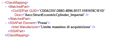

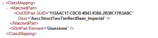

Di seguito è riportato un esempio di file XML di assegnazione parti. Nell'esempio è illustrata l'assegnazione del nome di una famiglia di parti personalizzata di Autodesk Civil 3D, "InltCurb1", ad un tipo di presa cordolo FDOT 1 presente in Storm and Sanitary Analysis.
<ClassMapping> <MatchedPart> <Civil3DPart GUID = "260FBCAD-7BFC-4DC4-AD9C-84D552C799F5" Desc = "InltCurb1"/> </MatchedPart> <SSAPart Element = "Inlet"> <Inlet Manufacturer = "FDOT" PartNumber = "Curb Inlet - Type 1"/> </SSAPart> </ClassMapping>
La parte SSA corrispondente può essere specifica o generica nella misura desiderata dall'utente. Se una parte fissa di Storm and Sanitary Analysis non soddisfa le esigenze dell'utente, è possibile impostare il valore dell'attributo Personalizzato su True per modificare alcuni valori parte hardcoded che consentono di controllare impostazioni specifiche in Storm and Sanitary Analysis.

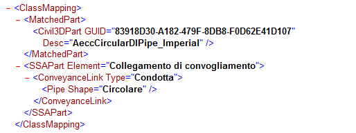

Di seguito sono illustrati esempi di corrispondenza tra parti di Autodesk Civil 3D e diversi tipi di parti di Storm and Sanitary Analysis. Gli attributi da modificare per ottenere una corrispondenza esatta sono indicati in grassetto. In rosso sono indicati i nomi dei tag di schemi, che con ogni probabilità restano invariati per elementi dello stesso tipo.
Questo formato potrebbe risultare adatto anche alla maggior parte degli altri elementi, ad eccezione di prese e collegamenti di convogliamento. Ad esempio, è possibile sostituire "Junction" con il tipo di elemento desiderato, quale "Storage", "Outfall", "FlowDiversion" e così via.

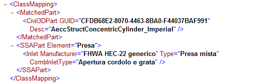

Giunzioni (o altri nodi)
Presa mista
Presa cordolo
Grata
Limite massimo di acquisizione

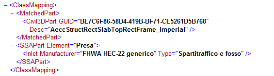

Presa spartitraffico e fosso
Collegamento di convogliamento: condotta

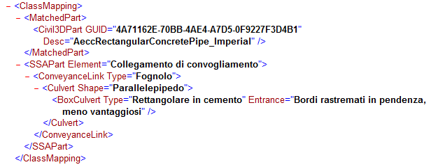

Il tipo Collegamento di convogliamento può includere condotte, canali aperti, fognoli, o flussi diretti.
La forma varia in base al tipo selezionato. Fare riferimento alle forme disponibili per ciascun tipo in Storm and Sanitary Analysis.
Collegamento di convogliamento: fognolo (con attributi relativi all'ingresso e al tipo di fognolo)

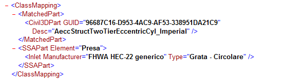

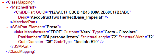

L'elemento Presa in Storm and Sanitary Analysis rappresenta un caso speciale in quanto esistono altri attributi dimensionali eventualmente assegnabili ad una parte catalogata più specifica. Ulteriori informazioni sono disponibili nel file SSA_Mapping_Definition.docx di cui sopra. Assicurarsi di utilizzare gli attributi appropriati per la parte specifica di Storm and Sanitary Analysis a cui assegnare un elemento.
Esempio: (in questo esempio viene eseguita l'assegnazione di una grata circolare FDOT personalizzata con attributi personalizzati)

Per risolvere il problema, è possibile impostare assegnazioni specifiche nel file XML di assegnazione parti, come descritto di seguito.
L'esempio seguente rappresenta la continuazione dei passaggi precedenti: si suppone pertanto che sia già stato creato il file STM.
<ClassMapping> <MatchedPart> <Civil3DPart GUID="30921980-2D9B-493A-88C5-6D10AEA8B835" Desc="AeccCircularConcretePipe_Imperial"/> </MatchedPart> <SSAPart Element="ConveyanceLink"> <ConveyanceLink Type="Pipe"> <Pipe Shape="Circular"/> </SSAPart> </ClassMapping>
<ClassMapping> <MatchedPart> <Civil3DPart GUID="864CAB49-5CD4-47E7-978B-A0E9D6B8107C" Desc="AeccCircularCorrugatedHDPEPipe_Imperial"/> </MatchedPart> <SSAPart Element="ConveyanceLink"> <ConveyanceLink Type="Pipe"> <Pipe Shape="Circular"/> </SSAPart> </ClassMapping>
In questo caso, poiché nel file XML di assegnazione parti sono configurate le assegnazioni, vengono correttamente ripristinate le definizioni originali delle condotte.
Quello appena illustrato rappresenta solo un esempio di come il file XML di assegnazione parti consenta di mantenere l'integrità dei dati quando si trasferiscono dati tra Autodesk Civil 3D e Autodesk Storm and Sanitary Analysis. Sebbene nell'esempio entrambe le condotte siano state impostate come condotte circolari in Storm and Sanitary Analysis, è possibile controllare anche il nome della parte al momento dell'importazione in Storm and Sanitary Analysis modificando le impostazioni dell'elemento parte SSA nel file XML di assegnazione parti.
