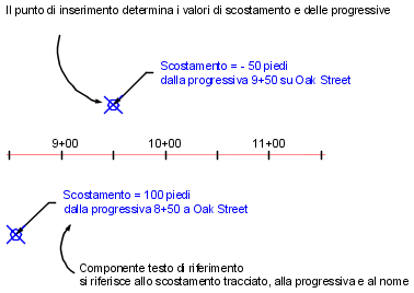

Gli stili di etichetta delle note vengono inseriti nei punti selezionati della Carta e non sono fisicamente collegati ad oggetti specifici. Per includere riferimenti ad altri oggetti della Carta, essi possono utilizzare componenti testo di riferimento.
È possibile modificare o sostituire le etichette nota di una Carta per renderne univoche le informazioni del testo. In questo modo non è necessario uno stile etichetta separato per ogni nota inserita. Per ulteriori informazioni, vedere Come sostituire il testo delle etichette.
Il punto di inserimento di un'etichetta di tipo Nota può essere utilizzato per identificare i dati del testo di riferimento basati sulla posizione. Nella figura che segue, ad esempio, il punto di inserimento determina i valori di progressiva e di scostamento visualizzati nell'etichetta.
Il componente verrà impostato come indicato di seguito nell'Editor componenti di testo.
Offset = <[Offset(Uft|P3|RN|Sn|OF|AP)]> feet
from station <[Station Value(Uft|FS|P2|RN|AP|Sn|TP|B2|EN|W0|OF)]> on <[Name(CP)]>
È importante tenere presente che, sebbene alla modifica di un oggetto di riferimento i componenti testo di riferimento di un'etichetta nota vengano aggiornati, l'etichetta nota stessa non è collegata ad uno specifico oggetto. Pertanto, non si sposta allo spostamento di un oggetto di riferimento o di un oggetto al quale sia stato eseguito lo snap. Per riposizionare un'etichetta nota, è necessario spostarla manualmente.
