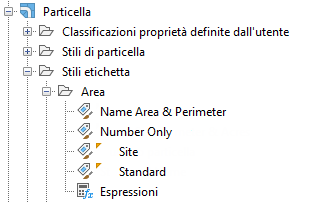

Nella struttura Impostazioni dell'Area strumenti, le raccolte Stili etichetta contengono uno o più tipi di stile etichetta che rappresentano un aspetto univoco dell'oggetto in cui sono utilizzati. Nella seguente illustrazione sono raffigurati la gerarchia della raccolta degli stili etichetta, i tipi di stile etichetta e i singoli stili etichetta:
Raccolta dei tipi di stile etichetta dell'area particella
Per ciascun tipo di etichetta è disponibile uno stile Standard. Anche i modelli di Carta di Autodesk Civil 3D contengono diversi altri stili etichetta che è possibile utilizzare.
