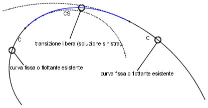

È possibile aggiungere una transizione libera tra due entità fisse o flottanti.
Una transazione libera ha un'unica soluzione geometrica, non è pertanto possibile specificarne la lunghezza o il valore A. La soluzione dipende dal tipo di entità di associazione (1, 2) e dall'ordine in cui vengono selezionate.
Utilizzare questo comando in situazioni in cui è necessario creare un'unica soluzione di transizione di continuità come transizione tra due curve con raggi diversi. Poiché le transizioni libere presentano solo una soluzione geometrica, non è possibile specificare la lunghezza o un valore A. Il calcolo viene eseguito dal programma.
Nelle figure che seguono viene illustrata una transizione libera tra due curve. La soluzione dipende dall'ordine di selezione della curva cui viene collegata la transizione. Nella prima illustrazione viene mostrata una soluzione a sinistra, in cui il cerchio interno è stato selezionato per primo. Nella seconda illustrazione viene mostrata una soluzione a destra, in cui il cerchio interno è stato selezionato per secondo:
Trova. Alla riga di comando viene visualizzata la definizione di transizione corrente. Per ulteriori informazioni sulla modifica della definizione di transizione di default, vedere Come utilizzare le impostazioni di curva e transizione dei tracciati.
La soluzione dipende dall'ordine di selezione delle curve cui viene collegata la transizione. Per una soluzione in cui la transizione parte da sinistra, selezionare il cerchio interno per primo. Per una soluzione in cui la transizione parte da destra, selezionare il cerchio interno per secondo.

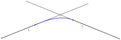

È possibile aggiungere una transizione libera tra due linee in situazioni nelle quali si desidera che le transizioni siano sempre tangenti alle linee alle quali sono collegate. Per questa soluzione, le transizioni sono transizioni semplici, transizioni in ingresso o in uscita.
Nella seguente figura viene illustrata una transizione libera tra due linee. Di seguito sono indicate le soluzioni possibili.

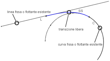

È possibile aggiungere una transizione libera tra una linea e una curva in situazioni nelle quali si desidera che la transizione mantenga il raggio della curva cui è collegata, anche se la curva viene modificata. Per questa soluzione, le transizioni sono transizioni semplici in quanto il raggio della transizione in corrispondenza dell'estremità della linea è infinito, in contrapposizione alle transizioni di continuità in cui il raggio è finito. La soluzione tra una linea e una curva è valida per tutti i tipi di transizione poiché tutti i tipi di transizione supportano la transizione semplice.
Le due soluzioni possibili dipendono dall'entità selezionata per prima, ovvero la linea o la curva.
Nella seguente illustrazione viene mostrata una transizione libera tra una linea e una curva, in cui la linea è stata selezionata per prima:
