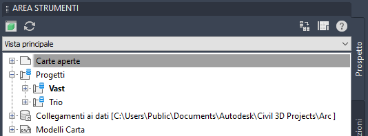

Nella Vista principale della struttura prospetto sono disponibili quattro gruppi correlati a Carte e progetti: Carte aperte, Progetti, Collegamenti ai dati e Modelli Carta.
Nota: Per visualizzare tutti i gruppi nella struttura prospetto, selezionare Vista principale dall'elenco situato nella parte superiore della scheda Prospetto.
: consente di aggiornare i dati di progetto visualizzati nel prospetto. È disponibile se è stato effettuato il login a Vault ed è stato selezionato il nodo di livello superiore Progetti, un singolo nodo di progetto o una Carta inserita in Vault.
- Carte aperte. Elenca i progetti aperti e le Carte non di progetto.
- Progetti. Elenca i progetti Vault disponibili dopo l'accesso ad un server Vault e ad un database Vault.
Nota: La raccolta Progetti è disponibile in Prospetto solo se è stato installato Autodesk Vault Professional. Se è installato Autodesk Vault Basic, l'interfaccia di Vault non è integrata con Autodesk Civil 3D ed è identica a quella di Autodesk Vault Basic per AutoCAD.
Nota: Per essere accessibile nella struttura Prospetto, un database Vault deve essere configurato per l'uso con Autodesk Civil 3D.
- Collegamenti ai dati Elenca i progetti disponibili con collegamenti ai dati.
- Modelli Carta. Elenca i modelli Carta disponibili.
