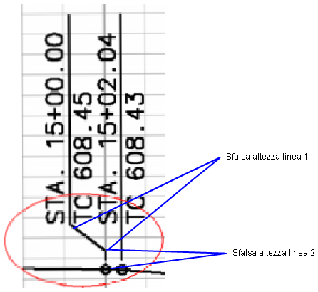

Utilizzare le opzioni di sfalsamento dell'altezza delle etichette per evitare conflitti in finche dati densamente popolate. Le opzioni di sfalsamento sono disponibili in Proprietà vista profilo o nella tavolozza Proprietà di AutoCAD.
Altezza della linea di sfalsamento dell'etichetta
Il seguente flusso di lavoro descrive come sfalsare le etichette di vista profilo; gli stessi concetti possono essere applicati all'impostazione delle etichette di vista sezioni.
- Fare clic con il pulsante destro del mouse su un'etichetta di finca dati e scegliere Proprietà vista profilo.
- Nella finestra di dialogo Proprietà vista profilo fare clic sulla scheda Finche. Specificare l'impostazione di Sfalsa etichette secondo necessità.
- Specificare l'altezza delle linee di sfalsamento.
Oppure
- Fare clic con il pulsante destro del mouse su un'etichetta di finca dati e scegliere Proprietà.
- Nella tavolozza Proprietà di AutoCAD, in Sfalsamento, specificare le impostazioni di sfalsamento dell'etichetta, secondo necessità.
