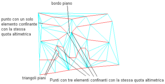

L'utilità analizza ogni punto della superficie che cade su una curva di livello. Per ciascun punto, l'utilità conta il numero di punti confinanti (ad esempio un punto cui è collegata mediante un lato oppure un punto che giace sul lato opposto di un triangolo cui appartiene) che si trovano alla stessa quota altimetrica. Se il numero dei punti confinanti che si trovano alla stessa quota altimetrica è uno, nel Visualizzatore eventi viene visualizzato l'avviso "Estremità curve di livello in [x,y,z]". Se, invece, tale numero è maggiore di due, nel Visualizzatore eventi viene visualizzato l'avviso che segnala la presenza di curve di livello multiple in [x,y,z]. Nel secondo caso, se il punto si trova sul bordo della superficie, viene visualizzato l'avviso che segnala la presenza di curve di livello multiple sul bordo [x,y,z].
La prima condizione può significare che nella curva di livello era presente uno spazio troppo esteso per consentire al processo triangolare di collegare le estremità mediante un lato. È possibile riempire questo spazio mediante la creazione e l'aggiunta di una linea di discontinuità che colleghi le due estremità.
La seconda condizione, ovvero un punto che presenta più di due punti confinanti alla stessa quota altimetrica, si verifica generalmente in un'area piana della superficie. Quando viene rilevata questa condizione, è possibile utilizzare l'operazione Minimizza aree piane per correggere il problema. Se il punto si trova sul bordo della superficie, l'area piana potrebbe essere semplicemente il risultato non intenzionale del processo triangolare. È possibile rimuovere questi triangoli non voluti utilizzando l'operazione Elimina linea oppure aggiungendo un contorno nascosto.
