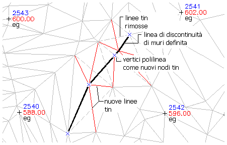

Utilizzare la finestra di dialogo Aggiungi linee di discontinuità per definire come linee di discontinuità entità quali muri di sostegno o cordoli.
Creando linee di discontinuità dei manufatti, è possibile rappresentare in modo più accurato la superficie. Ad esempio, per un muro di contenimento, è possibile definire le differenze di quota altimetrica tra il materiale su entrambi i lati del muro in modo che le quote altimetriche siano rappresentate correttamente.
Per definire le linee di discontinuità è possibile selezionare una polilinea, una spline o una linea caratteristica della scarpata esistente. La polilinea viene estesa mediante la creazione di nuovi segmenti e vertici di polilinea paralleli alla polilinea originale ma scostati ad una distanza incrementata per rappresentare le differenze di quota altimetrica tra il materiale sui due lati del muro:
Per definire le linee di discontinuità dei manufatti, sono disponibili due metodi:
