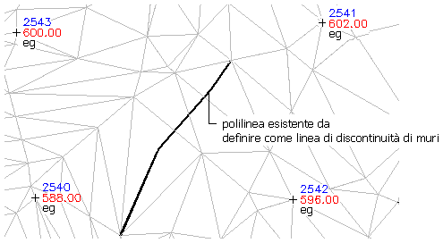

La finestra di dialogo Aggiungi linee di discontinuità si chiude. Viene visualizzato un messaggio in cui viene chiesto di selezionare una polilinea.
Viene richiesto di specificare l'altezza del muro con un valore per tutti i punti (definizione in base all'oggetto) o valori per punti individuali (definizione in base al vertice).
Le finestre di risposta consentono di definire le quote altimetriche per ciascun punto di scostamento: come una quota altimetrica (Quota altimetrica) oppure come differenza quota altimetrica (Delta) tra il punto di controllo e il punto di scostamento. I valori di delta possono essere sia positivi che negativi.
La linea di discontinuità viene creata e aggiunta al gruppo Linee di discontinuità della superficie nella struttura Prospetto.
