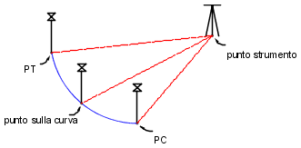

Creare una curva su una figura con tre punti: il primo all'inizio, il secondo sull'arco tra l'inizio e la fine della curva e il terzo alla fine della curva.
Finestra dei comandi di rilievo. C3
BEG CURVE
C3
AD VA 11 85 200 90
AD VA 12 82 200 90
AD VA 13 80 190 90
END
Di seguito viene illustrato il comando per la creazione di una curva mediante tre punti:
C3
