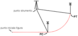

Specificare che il punto successivo è un punto di curvatura (PC) nella figura corrente. Il punto che viene immediatamente dopo il punto successivo si trova sul Punto di tangenza (PT). Il comando crea un arco tangente dall'ultimo tratto nella figura.

PC
AD 13 30 25 ! Shot on PC
AD 14 33 24 ! Shot on PT
END
Di seguito viene illustrato il comando PC (Punto di curvatura):
Sintassi dei comandi
PC
