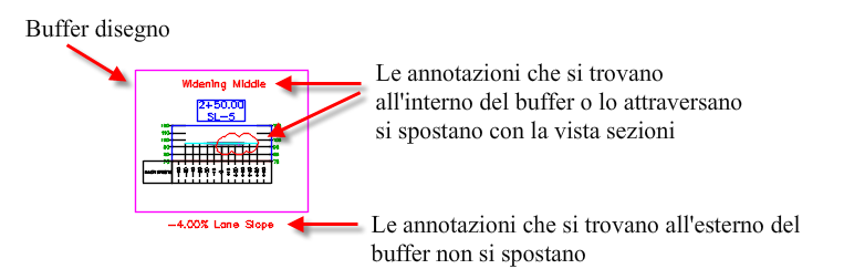

Elementi di disegno che vengono aggiunti all'interno o che intersecano i buffer di disegno della vista di sezione con le viste sezione e vengono spostati con le viste di sezione in caso di spostamento.
Per ulteriori informazioni, vedere Informazioni sui buffer disegno vista sezioni.
Utilizzare le impostazioni seguenti per specificare le impostazioni di default per i margini del buffer di disegno durante la creazione di viste sezioni.
Consente di specificare la quantità di spazio per il buffer di disegno al di sopra e al di sotto della griglia della vista sezioni.
Consente di specificare la quantità di spazio per il buffer di disegno alla sinistra e alla destra della griglia della vista sezioni.
